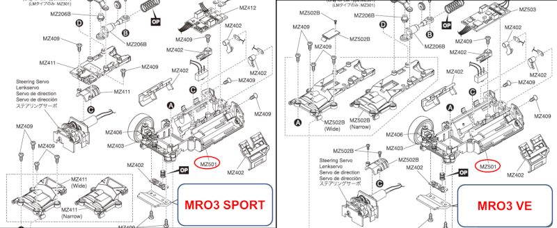

bonjour Zé ,Zé a écrit:Ola![]()
En fait, ce qu'écrit N²O, c'est que tu prends un châssis "compatible" 501, des vis Dnano DN019 et les pièces 502 pour juste avoir la cale du moteur de direction.
Et quand tu recasses ton châssis, tu rachètes un 501 mais tu n'es plus obligé de racheter les vis et la cale.
De plus, tu peux utiliser ton capot supérieur de 03 brushed (non VE) sur ce châssis 501.
Donc pas la peine de bidouiller celui du 502 pour qu'il s'adapte sur une platine de 03.
Pour résumé, ça revient cher la première fois.
je suis entiérement d 'accord avec toi et tout ce qui est dit , voila on est la pour discuté gentiment et en toutes amitiés , je ne suis pas faché contre qui que ce soit , mais pour faire simple , je prend un exemple j'ai pas de mini z , je veux m 'en faire une avec des piéces détachées uniquement , j 'achéte ce châssis compatible , j 'achéte le capot réf MZ502(vu que l'on ne trouve plus de châssis et de capot en 2 parties en vente ) et une platine de MR03 normale , donc la je pense que tout le monde sera d 'accord , je serais obligé de modifié le capot pour avoir accés au bouton d 'appairage , vous allez dire que je suis pointilleux , mais chaque mots maintenant a son importance . voila ou je voulais en venir en fait sur la dit compatibilité . Sinon pour info j'aime bien XPOWER et le capot alu vendu pour la VE a l'encoche de prévu pour la platine MR03 contrairement au capot 502 d'origine ! quitte a payer autant prendre le mieux !lolllllllllllllll
édit : rectification le capot VE XPOWER doit être aussi légérement modifié pour être a l'aise pour utilisé le bouton d 'appairage , mais tel quel avec un outil pas trop gros et en le mettant un peu de biais on peut ce servir du bouton .

Je viens de trouver une pièce qui peux fortement t'intéresse avec le petit capot de direction et les capot de mr03charbons!
Mz411
A la base il s'agit de pieces de mr03 sport mais c fournis avec 2 étiquettes soit mr03sport soit mr03asf! A toi de poser la bonne! Et en plus c livrer avec les vis !!
Que demande le peuple...mdr
http://www.the-kyosho-store.com/pieces-options/voitures/mini-z-mr-03/pieces-detachees/produit-kyosho-petites-pieces-de-chassis-mini-z-mr03-s-mz411-9150-0.html
Mz411

Finalement, ça n'aura pas été très long, j'ai récupéré la ref MZ411 hier dans mon magasin habituel, et ma mini Z marche à nouveau.
Le kit est nickel, il n'y a rien à ajouter pour un bon résultat.
Une petite différence par rapport à l'ancienne version : il n'est plus possible de mettre les deux vis qui tiennent le capot du dessus. Mais les pieces s"emboitent bien et il ne semble pas que cela réduise vraiment la solidité de l'ensemble.

Comme je suis d'un naturel curieux je suis aller sur le site de Kyosho pour télécharger l'éclaté de la MR03 sport et curieusement la référence indiquée sur le châssis est bien MZ 501 par contre la pièce dessinée est la MZ 401Lolodci100 a écrit:Hier au club, un nouveau membre est arrive avec une mr03 sport. J ai jette un coup d oeil a la vu eclatee de la notice. Donc le chassis est la nouvelle reference mz501

perso j'ai acheté l 'article référence MZ411 pour MR03 et Sport , qui comprend un capot N et W +capot de platine + le cavalier pour le moteur de direction + les 2 petites vis qui servent a le fixer, pour une VE il y a une autre référence puisque les capots ne sont pas les mémes , par contre sauf erreur de ma part il n 'y a pas les petites vis de fournies avec . les seules références de châssis disponibles sont :MZ501 pour contacts normaux et MZ501SP pour contacts or pour MR03 / MR03VE . hormis ça j'ai pas essayer d 'adapter l'ancien cavalier des anciens châssis sur les nouveaux , en fait j 'ai pas voulu me prendre la tête avec ça !lolllllll quand j 'ai monté ma VE moi méme en piéces détachées , j 'ai du acheter les petites vis dnano a part , car par fournies avec le châssis nu ni avec le kit capot VE et au début le kit MZ411 n'éxistait pas ,il est apparu avec l 'arrivée de la MR03Sport .

oui tu peux mettre une platine VE sur un châssis provenant d 'une version sport , vu que c 'est le méme châssis pour les deux modéles , de toute façon tu n 'as qu 'un seul modéle , enfin 2 , le châssis contacts normaux et un autre contacts or , par contre il te faudra le kit de piéces ou il y a le capot pour VE , car les orifices des prises ICS ,de la led et du bouton d 'appairage ne sont pas placés pareil :

Re: Differences chassis MR03 et MR03 VE
bonjour amr60 ,
alors tout d'abord pour être sur qu 'on parle de la méme chose , quand tu dis " en utilisant la nouvelle platine supérieure ve en une seule pièce. " tu veux dire le capot en plastic d'un seul morceau ? si oui ,je dirais que tu peux , par contre si le châssis est un ancien modéle ,je veux dire celui qui était vendu pour les MR03 charbon avant que ne sorte la MR03 VE ,la par contre la platine VE proprement dite n'ira pas dessus ou il faudra bidouiller le châssis , mais ça ces sous réserves car par certain a 100% ,a voir si il y a pas un post la dessus sur le forum !

Oui c'est bien le capot supérieur ve
Merci pour la réponse.
