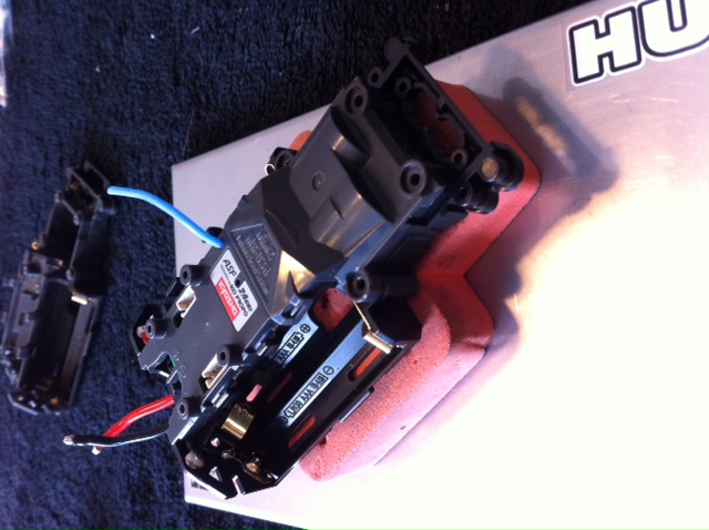

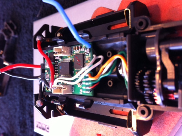

Sinon deuxième "point dure" c'est ces deux vis qui maintiennent la fixation du moteur de direction. Avez-vous la référence de ces vis?
Merci d'avance.
PS: c'est ton châssis VE en photo Patmon?
oui c 'est mon châssis que je suis entrain de me faire , pour ce qui des références des vis , c 'est des vis qui sont vendues pour les dnano , voici la réf :

Moi j'ai monté un chassis ve sur ma mr03. Il faut faire sauter les 2 petit ergots à coté du moteur et entailler là pièces qui va dessus et c'est ok.

bonsoir les amis ,
j'ai lut ton post JB13 pour la modif ,mais bon il faut quand méme bidouiller pour que ça aille , normalement on devrait pas et aussi ça ne résoud pas le probléme , velcor ne sera pas le seul a avoir ce soucis , celui qui cassera son châssis ne pourra rien faire , vu que le châssis de la MR03 n'est plus en stock nul part ! pour ceux qui en on d 'avance ça pose pas de probléme , mais voila ce n 'est pas le cas de tout le monde .
Velcor ,j 'espére que tu aura une réponse et surtout retransmet nous les infos , c 'est intéressant de voir ce qu'il vont répondre ,moi je pense que tu auras une réponse !
