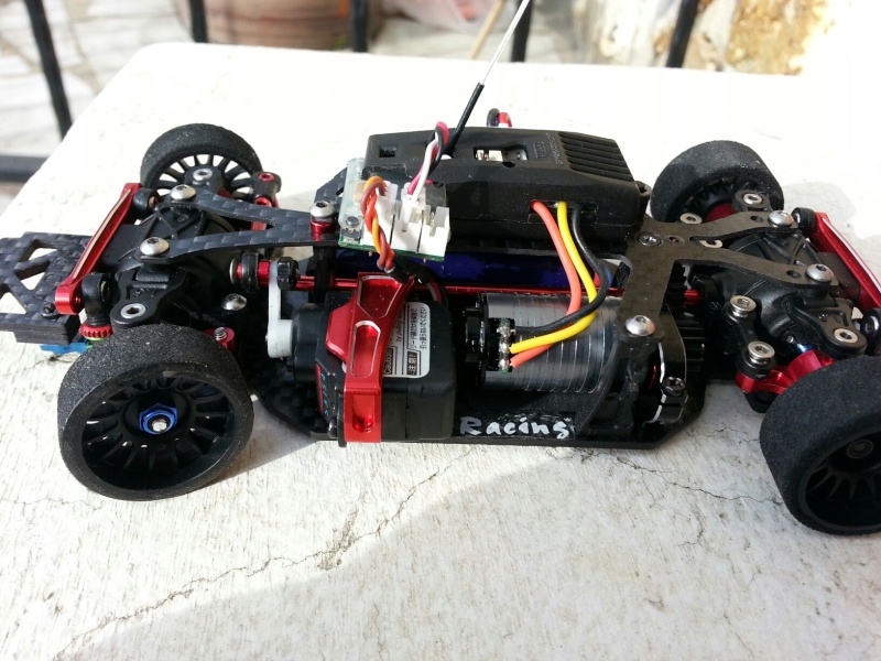

Chassis AMZ 4wd by Atomic !!! - Page 28 20140410
voila mon montage en attendant un nouveau modul ....
par contre merçi à Snow car sur mes photos les fils sont pas encore à la bonne place Shocked au niveau de la prise....bon un petit scapel et le tour est joué ,
vivement les premiers essais .
  Chassis AMZ 4wd by Atomic !!! - Page 28 20140411
tous ceux de mon club qui ont essayé la voiture ont adorés , apres les essais avec la radio , je m'attaque au lest coté batterie pour équilibrer la bagnolle  Cool
la base est bonne....

Merci optic2000 pour tes photos maintenant je visualise mieu la disposition final sur le chassis
Jeux de mot trop facil  Very Happy
petit question sur le module il y a donc une prise de libre il y en a également une sur l'esc sur la qu'elle nous devront brancher nos puce de comptage ?

Merci optic 2000. Sympa comme montage.
Par contre je vois que ta plaque carbone supérieur est serré avec toutes les vis. Moi j'ai remarqué un leger mieux en laissant travailler un peu le chassis. En désserrant la vis centrale et les deux latérale.
Petit question, quelle est la marque de ton servo de direction?
Et merci snow pour le descriptif du montage du recepteur Ko

ptitdav a écrit:Bonjour,
le coup des vis à desserer ou à virer j'ai essayé mais rien senti pour l'instant... Rolling Eyes
et à mon avis c'est quand on monte l'option alu au niveau des plots ( trop d'alu tue l'alu  Very Happy )
le servo est un futaba et ça marche pas mal, pour parametrer le recepteur il y à une explication page 37 il me semble,
bon vivement que ça mache  Cool

mikou a écrit:j'ai pas encore la voiture mais je viens de recevoir sa Very Happy
Chassis AMZ 4wd by Atomic !!! - Page 28 20140414
Salut mikou,
C'est domage de charger des lipo en // comme ça.
Ce montage est bien quand tu est à la bourre mais tu ne peux rien équilibrer !
Le lipo c'est fiable et ça envoie lorsque les cellules dont recharger correctement et équilibrée.
Toujours préférer une charge à 1C
Et accus par accus
A++ Snow
Pas plus qu'a fond  Wink  Chassis AMZ 4wd by Atomic !!! - Page 28 Snow_a11

Message  mikou Mer 9 Avr 2014 - 8:21
Salut snow je viens de controler les lipos une par une et toutes les cellules son a 4.20 (coup de bol je pense) je charge toujour a 1a mais pour le coup la jai pas utiliser le mode charge mais le mode balance ce mode ma deja permi de re equilibre des difference de niveau dans mes tres gros lipo pour mon drone
Mon systeme ne charge pas de maniere exemplaire mais si tu veu mon objectif c'est le soir avant d aller au club je les charge toutes comme sur la photo et en arrivant au club je les branche une par une l'avantage de mon araignier , puisquel est parrallele je peu me permetre d'avoir des prise libre sans perturber le chargeur du coup quand je n'en branche qu'une sa charge parfaitement la lipo que je vais utiliser

Message  snowboarder38 Mer 9 Avr 2014 - 8:57
mikou a écrit:Salut snow je viens de controler les lipos une par une et toutes les cellules son a 4.20 (coup de bol je pense) je charge toujour a 1a mais pour le coup la jai pas utiliser le mode charge mais le mode balance ce mode ma deja permi de re equilibre des difference de niveau dans mes tres gros lipo pour mon drone
Re,
Coup de bol oui et non car ils sont neuf ;-)
Tu ne verras pas grande différence sur les première charges.
Par la suite oui.
Ce qui faut bien garder en tête c'est que le lipo n'aime pas :
- la surcharge (en // c'est inévitable)
- la décharge profonde soit en dessous de 3,2v par élément.
En revanche ce qui est tout à fait possible c'est de créer un 6s.
Donc en faisant un montage adéquate tu peux recharger 3 lipo 2s en même temps ;-)
Pour cella il faut utiliser les 6 voies d'équilibrage ;-)
Je te posterais le montage qui vas bien.
A++
Snow
