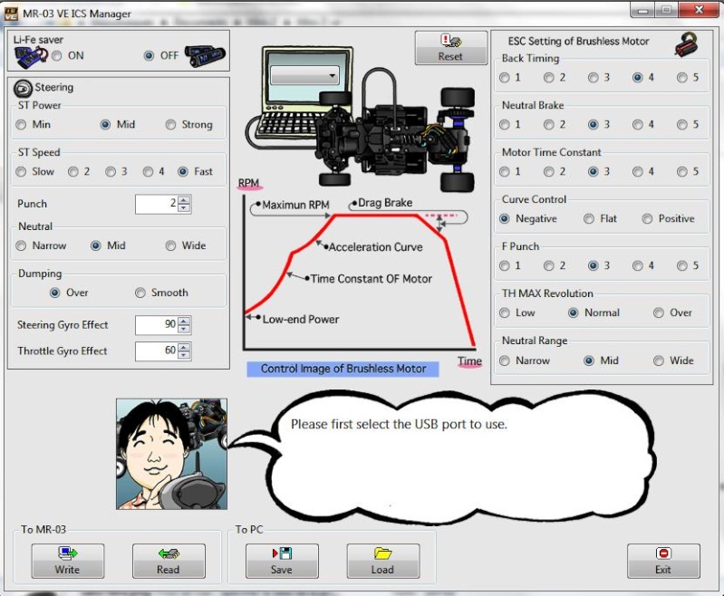

Voila les caractéristiques de réglage de base des platines brushless
A votre avis quels sont les réglages préconisés pour une conduite "soft"

Controleur Brushless
Back Timing
Regle le temps à attendre dans la zone de neutre après une freinage pour enclencher la marche arrière.
Neutral Brake (ex V.INERTIA mais inversé de la MR03)
C'est le niveau de frein moteur quand la gâchette est dans la zone de neutre
Re: La MR03 VE et son fameux problème de frein moteur : explications et solution
Bonsoir Snow
Quand tu dis "Neutral Brake (ex V.INERTIA mais inversé de la MR03)"
Sur le logiciel 02/03 il est gradué de Off - 4- 3 - 2 - Strong et sur celui de la VE de 1 --> 5, donc le 5 correspond au niveau de frein moteur le "plus fort"
J'ai bien interprété ton post?

La fonction Vinertia avait pour but de réduire le frein moteur en laissant automatiquement un filet de gaz pendant un court instant quand on lâchait la gâchette.
Sur les premières MR02 en 2,4gh il fallait désactiver cette fonction car ca ne plaisait pas aux pilotes, sur la MR03 cela a été désactivé d'usine.
Sur la VE cette fonction a disparu au profit du neutral brake qui est en fait l'inverse et qui règle le niveau de frein moteur quand on est au minimum au neutre, je dit au minimum car il me semble me souvenir que le freinage de la VE est aussi influencé par ce réglage.
Vu le manque de frein moteur sur la VE il est recommandé de mettre ce réglage a fond.
Le moteur d'origine de la VE a une aimantation très faible je trouve et donc logiquement peu de frein moteur "magnétique" ce qui explique aussi sont manque de couple. J'ai déjà touché d'autre moteur BL de cette taille (grâce à Peupeuch) et je m'en souvient d'un qui était très difficile à tourner à vide a la main, donc gros frein moteur magnétique. On verra bien ce que vont donner les nouveaux moteurs Atomic, résultat cette semaine si tout va bien.

Pour en venir aux réglages disponibles sur le soft kyosho, un réglage qui parait évident à tester serait le "Neutral brake" dont la dénomination correspond effectivement à ce que tu décris du fonctionnement de la platine. Il serait assurément intéressant de faire des tests avec des valeurs extrêmes pour ce point. Le Back timing, est-ce que ca jouerait sur le délai pour mettre la marche arrière?
En tout cas je suis curieux d'avoir plus d'infos sur les possibilités du VE et de son soft avant un éventuel achat.
Back Timing
C'est bien à ca que je pensais pour le back timing. Donc réglage qui influence sur la latence de la marche arrière. Un autre problème des première 02 en 2.4 ghz.
La seule expérience que j'ai du brushless c'est mon slash. Sur lequel le système fait que tu ne peut enclencher la marche arrière qu'une fois la voiture à l'arrêt. Ce qui permet de freiner en plusieurs coups.
Là ou sur une z on ne donne qu'un coup de frein sinon c'est marche arrière et donc tête-à-queue assuré. A priori le comportement de la VE serait identique pour le freinage je présume?
