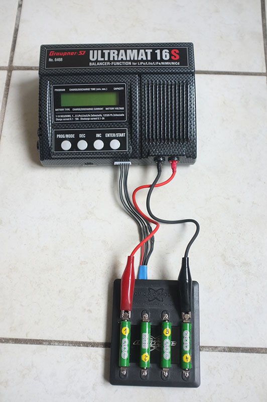

Message  MH60 Ven 1 Nov 2013 - 10:26
Voila le petit montage concocté par Nico et Guillaume pour me faire un support avec equilibreur pour les Ni-Mh et le chargeur Graupner Ultramat
Cela ne m'a rien coûté (excepté la prise à 50 cts)  et marche très bien pour les accus Ni-Mh
Chargeur Graupner Ultramat 14 plus Graupn10
Encore merci à STC pour les infos et à Nico et Guillaume pour le montage

Message  thib Mar 27 Mai 2014 - 11:20
Je déterre ce post pour vous faire partagé le bricolage que j'ai réalisé grace au conseils de STC. et MH60 sur la fabrication d'un équilibreur Ni-Mh pour mon Graupner Ultramat 16s. Malgré le schéma de stc. présent dans ce post, j'ai un peu galéré pour trouvé l'emplacement des pin mais j'y suis arrivé! ca fonctionne nickel.
Un grand merci a STC.
Chargeur Graupner Ultramat 14 plus Dscf0410
