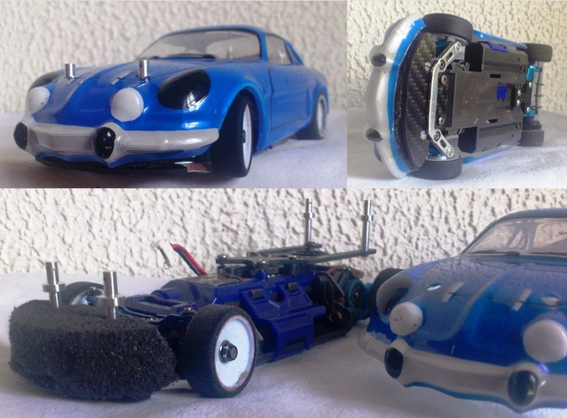

Personnellement je roule aussi avec une carrosserie faite par Tao et montée suivant ses préconisations. Je n’ai actuellement roulé que sur RCP avec, et malheureusement je ne pourrai pas rouler avec à la prochaine manche de la bagarre le Lexan étant interdit, sinon je n’aurai aucune crainte pour rouler avec (et avec mon pilotage les crashs test seraient nombreux).
Je joins quelques photos de ma carrosserie Tao

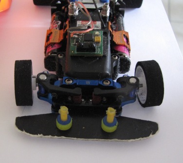

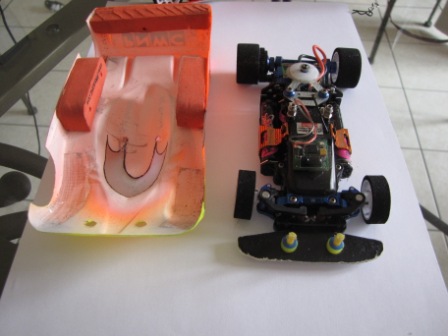

Le point positif de cette 908 par rapport à la lexan pn est qu'elle permet de monter des GQ 14 mm à l'arrière sur un pod et diff lm et de monter du 8.5 voir du 9.5 à l'avant avec du déport tout en protégeant les train roulant.
C'était une demande de quelques pilotes.
Je posterai demain une photo de mon système de fixation.... et tao doit le faire aussi.

Salut ptitdav,
Pour ce qui est du système de fixation, une carro en lexan, des plots souples et un morceau de mousse en guise de pare choc (entre 17 et 20 gr) se sera toujours moins lourd qu'une carro ABS !
L'autre avantage du lexan Tao racing c'est que Tao vous fait des carros à la demande, forme, taille, modifs et même aujourd'hui suivi, crash test, remise en cause et sav.
Eclatez 4 ou 5 carros en lexan lors d'une course (ça arrive hein Patrice !) et téléphonez à M.Kyosho pour râler, je ne suis pas sûr que vous aurez une réponse !

Merci Tao,
Je faisais presque comme toi mais je n'avais pas pensé à dégrossir les 3mm sous la mousse, du coup dans les chocs la mousse sur les cotés venait se mettre entre les roues et le pare choc.
Tu trouve où ta mousse?
Et en effet j'ai pas l'impression que les pilotes concernés utilisaient ce genre de protection.
Faudrait peut-être faire un post avec ce tuto et le mettre dans Bibliothèque technique, ça aiderait pas mal de monde je pense...

Pour faire avancer ce sujet comme promis voici quelques photos de mon support avt pour ma carro lexan pn.
Je tiens à rappeler que ca fait 2 ans qu'on roule en lexan en Normandie en compétition.
Le support avt vient d'une ancienne carro elxan acheté sur le net il y a 2 ans il a été retaillé pour passer avec la pn.
L'année dernière je tiens à signaler que j'ai casser un support pn et ce n'est pas le lexan qui s'est cassé. Et oui ca arrive les chocs en course.
Vous verrez aussi avec les photos qui suivent que le point noir en lexan ce n'est pas les chocs avant c'est plus les chocs entre voiture sur le coté ou par derrière. Le plus souvent c'est casse du T direct.
Pour ma part depuis 3 courses j'ai renforcé les cotés avec de la mousse issue d'un support de z pn orange. (Lot CDf 2012 voir 2011)
Dimanche dernier je n'ai pas cassé de t mon collègue de club lui aussi en pn en a cassé 2 t. Il est vrai le circuit était assez cassant.

Voici une autre photo

Pour terminer ma description voici une photo avec la carro. la carro recouvre à peine le support sur la partie avt. Et comme vous pouvez le voir moi non plus pas de mousse sur l'avt, la carro est encore entière.
Sur la photo ci-dessous vous pourrais voir de légère fissure au niveau du passage des roues avt. C'est souvent la que le lexan subi le plus de contrainte lorsqu'il pli un peu après un choc. Idem dans les autres echelles.

A mon avis avec la mousse comme le fait TAO la carro ne plie plus et du coup moins de fissures aussi au niveau des passages de roues.
