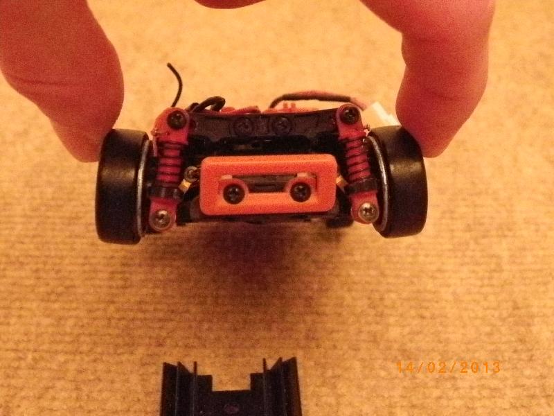

Voici un train ar dws kyosho.
Ici, je vais vous expliquer comment le régler.
-1er le carrossage (permet d'augmenter la surface du pneus en contacte avec la piste dans les virages).
On peut régler le carrossage grasse aux rotules.
Je m'explique il faut dévisser la visse qui maintien la fusée, ensuit on visse ou dévisse la rotule plastique.
-Si on la dévisse ça aura pour effet de diminuer le carrossage et si on le visse ça augmente le carrossage comme sur la photo -Si-dessous ou j'ai mis un carrossage maxi.
-2éme le parallélisme ar (joue un rôle importent dans la stabilité de la voiture).
Sur la photo je suis en pincement avec la barre de 4 qui se trouve en dessous du train (il est impensable d'envisager de mettre de l'ouverture à l’arrière).
Voici la fameuse barre qui influe sur le parallélisme ar.
-3éme les amortisseurs.
A) la barre supérieure qui maintien les amortisseurs (celle avec 2 trous).
-Si on visse les amortisseurs aux extrémité de cette barre il y aura plus de rebonds. Dans les virages à haute vitesse, la voiture aura tendance à se retourner plus facilement.
-Si on les visses à l’intérieur, la voiture sera plus stable dans les courbe, moins de rebonds et elle aura plus de mal à se retourner.
B)les cales de pression des ressors (pour continuer sur le réglage des rebonds).
Il y a 3 cales différente une fine, une moyenne et une épaisse.
-Si on met les plus fines le train ar aura beaucoup d'adhérence et peut de rebond dans les virages rapides.
La voiture sera moins nerveuse(donc moins vive) à la ré-accélération.
-Si on installe les plus épaisse on n'a un max de rebonds et la voiture se retourne facilement.
(En racer j'utilise les fine ou les médium et en drift les épaisses).
C)la micro visse argenté.
Elle serre à laisser passer plus ou moins rapidement l'air contenu dans l'amortisseur (mes je trouve que cela n’influe pas beaucoup).
-Si on la visse complétement l'air aura du mal à s'extraire, donc l'amortisseur sera plus dur.
-Si on la dévisse l'amortisseur sera plus souple.
-4éme réglage de la hauteur de caisse.
On peut régler la hauteur du chassie ar (bien sur) grâce à une micro micro visse sans tête (btr).
Il faut placer la clef (et ne rigolez pas) dans la petite fente comme sur la photo.
-Si on la visse le train ar sera plus bas (plus près du sol).
-Si on la dévisse le train ar sera plus haut.
Voici l'emplacement ou la visse viens se mettre en buté si on la visse (photo du dessus).
Et voila pour les réglage de base avec le train ar dws d'origine (car on peut encore l’améliorer avec des option alu et le renforcer).
Petite astuce pratique:
Percer un trous sur le capot inférieur qui se trouve sous le chassie pour pouvoir régler le différentiel a bille facilement comme sur la photo.
Pour l'avant je vous conseil de le faire sur le capot supérieur pour éviter que la poussière ne s'infiltre trop vite et on peut même mettre un peut de scotch pour qu'il n'y ai plus de poussière qui rentre par les trous.
Si j'ai oublié quelque chose merci de me le signaler.
Bon réglage a tous!
