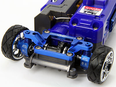

Je me pose une petite question, sur la compatibilité du train arrière MA-015 DWS avec le dif a billes atomic. Car si je me souviens bien, les dif atomic ne passe pas avec les capot suppérieur avant et arrière de l'awd "normal" et c'est la raison pour laquelle, j'avais changé mes capots supérieur pour des atomic comme sur ces photos.

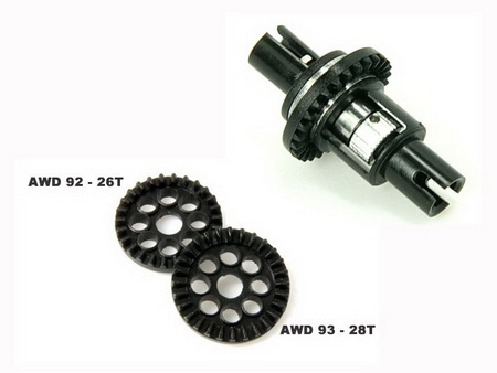

Donc, ceux qui ont un dif atomic TAR ref TAR181, ou un diff atomic "standard" ref AWD080, peuvent ils me dire si ils ont réussit à le monter sur l'arrière avec le train DWS.
Diff TAR Ref TAR181:
Diff "standard" Awd080:

Salut Yoch,
J'ai jamais eu de soucis pour passer des diff Atm dans les cellules kyosho (d'origine ou dws), il faut juste bien les caler avec des rondelles, ils sont un chouilla moins larges que ceux d'origine et "nagent" un peu entre les roulements.
Par contre les diff plastique kyosho ne passent pas dans mon train arr SaS Atm (1ere generation).

Guido54 a écrit:Salut Yoch,
Ok, merci guido, je crois que je me suis planté, c'est le cas que tu sites, qui ne va pas effectivement: mettre un diff origine dans le kits SAS, je me souvenais d'un truc, mais ce n'était pas le bon.
Merci pour ta réponse.
