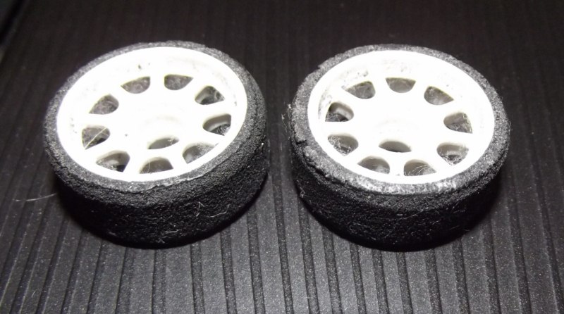

Usure des pneus Empty Usure pneus
Message  Team Réb3llion 44 Mar 15 Jan 2013 - 21:01
Pour l´usure des pneus à la Coupe Ile de France, c´est vrai que la voiture d´Erwan marche et que la piste RCP avec des dalles neuves était un peu abrasive et les pneus étaient pourtant bien les " pur " gomme caoutchouc RRR06 PN.
Fatigués après chaques manches Sleep Sleep
Pour le filet de colle, c´est bien pour une meilleure accroche sur la piste. Il n´y a plus de ripage et la mousse du pneu doit moins se déformer sous la force centrifuge, donc oui, moins de tonneaux......Je n´en mets pas sur les AR.
Usure des pneus Dscf0914
Aperçu de la colle ( ces pneus là ont déjà bien roulés ).
Messages : 1020
