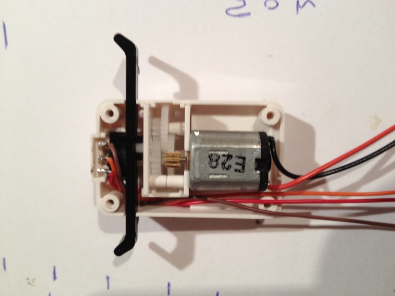

Pour tester complétement j'ai monté un petit T2
ça chauffe les doigts
