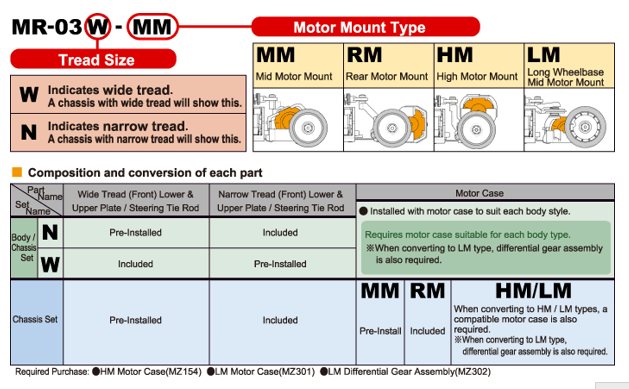

Normal que ca ne passe pas. La Nissan est je crois en empattement 94mm et moteur en position RM.
La mclaren et l'audi R8 sont en empattement 98mm et montage moteur MM.
Donc il te faudrait un pod MM (98mm) et un T pour montage MM.

Pour bien comprendre le montage des moteurs :
(Plus d'infos pour commencer ici)
Pour la nissan, je ne connais pas son avant (wide ou narrow), la mclaren et l'audi sont en wide.

Merci mais là on je comprend pas c est que mon châssis lui est bien MM c est écris sur la boîte d ou ma commande de carrosserie par contre mon moteur lui est bien monté type RM comme sur ton image
La je comprend pas
Oui oui j ai bien les supports avant
Par contre effectivement il manque manque 0,4 mm c est une certitude
Je comprend plus la.
Donc on je peux trouver un pod et un t et surtout le bon cette fois ci

bonsoir fred ,
si la McLaren va bien sur ton premier châssis , l'audi ira bien aussi par contre il faudra que tu remplace le support avant de la Mc Laren par celui fourni avec l'audi ou par un en option si tu as .
Pour ton châssis d'origine de la GTR 35 , si tu l 'a acheté neuf tu dois avoir les pièces nécessaires fournies avec pour passer du 94 mm a 98 mm et aussi pour passer en 102 mm si tu le souhaite ..

Oui c'est bien ça.
Sur la 1ere photo, tu as un pod MM et un T MM.
Sur la seconde, tu as un T RM/HM et un pod RM.
Si tu veux passer la mc laren et l'audi sur le châssis de la 2eme photo, il te faut un pod MM et un T MM
Comme le dit patmon, soit les pièces sont livrées avec un châssis neuf, soit tu peux les acheter à part.
Mais tu peux aussi trouver en occasion ou en pièce option (surtout pour le T, qui sera bien mieux que celui d'origine)

Je viens de regarder la référence du pod d'origine en MM : c'est Kyosho Support moteur Mini-z MM MZ215.
Attention : si tu optes pour un pod option et que tu veux garder le moteur d'origine, fais bien attention à prendre un pod acceptant les moteurs sans vis, ça ne court pas les rues. (R246, Atomic, NexxRacing)

Bonjour et merci pour les infos
Oui par je l ai acheté neuve la GTR35 il y a bien des pièces en spare mais je vois pas le T pour modifier
Pour le moteur c est un PN racing 70 T que j ai et un origine
Je vais regarder ça tout à l heure
