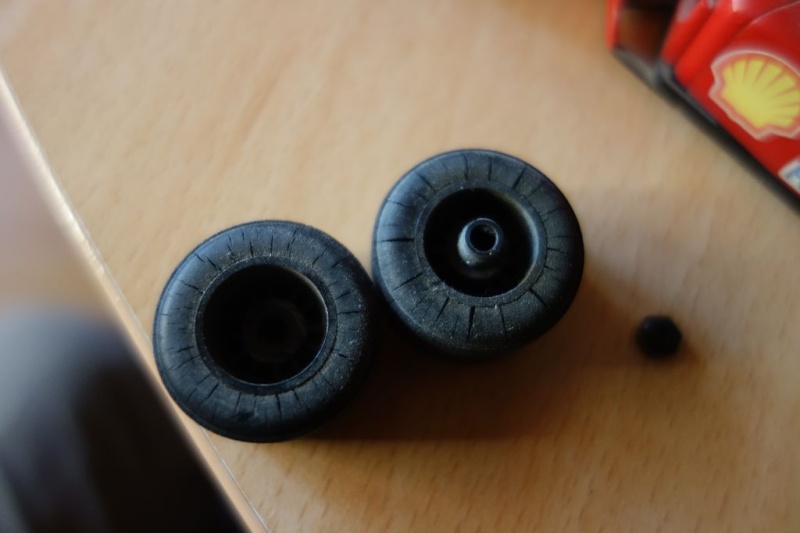

Pour la F1 fait des photos aussi pour voir , c 'est peut être le diff qui est cassé et on verra aussi c 'est les piéces d 'origines ou pas ! Wink

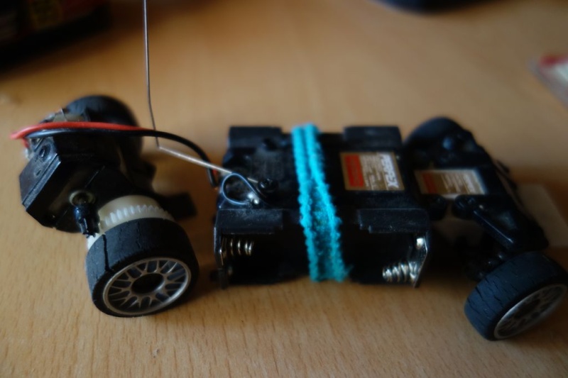

Sur la dodge :
De ce que j'au lu, il faudrait que :
- je change les roues : lesquelles prendre ?
- je trouve la petite pièce qui s'est cassée
Sur la F1 :
J'ai l'impression que la roue arrière est cassée, car même en serrant elle tourne dans le vide. D'ailleurs j'ai remarqué que je ne pouvais pas intervertir les roues arrières, elles sont des places fixes.

Pour ta Mr 01 c est ton T de suspension qui est cassé , un membre du forum qui a encore des pièces de Mr 01 pourra surement te dépanner ou bien en chercher sur la toile du net
Pour les pneus n importe quel pneu de mini z a savoir 8 mm a l avant et 11 mm a l arrière c est le standard .
Après tu peux choisir entre gommes et mousses

bon fabrizio a presque tout dit , je rajouterais que personnellement vu l 'état des pneus , il serait bon de remplacer les jantes en méme temps , le plastique doit étre cuit , d 'ou la casse sur la roue de la F1 .
En ce qui concerne le choix des pneus , il faut savoir sur quelle matiére que tu vas évoluer avec tes z pour pouvoir te conseiller un peu mieux ? Wink

S'il il n'y a que les roues et le T, ce n'est pas bien méchant.
Mais tu as essayé de mettre des piles dans la radio et les châssis et de faire tourner la direction et la gâchette avec ton châssis posé sur un socle pour voir si tout est fonctionnel ?
Et l'élastique sur la MR01, a quoi sert-il ? A tenir les piles ?

Alors oui j'ai essayé avec des piles et ça à l'air de fonctionner Very Happy
J'ai un doutes sur une télécommande, car avec la même voiture sur une télécommande quand je tente de faire une marche arrière, cela fonctionne, du moins les roues semblent tourner à l'envers tandis qu'avec l'autre télécommande (en changeant simplement les quartz), rien ne se passe...
Et sur la mr01, l'élastique sert à tenir les piles, il n'y avait pas de cache plastique pour les tenir comme j'ai vu sur certaines photos sur le web.
Comme je l'ai dit précédemment, avec des piles, j'ai juste un sifflement constant sur la dodge... qui s'arrête lorsque j'accélère.

pour ton sifflement, c'est normal, il faut régler le "trim", la position neutre de l'accélérateur . si ça siffle, ça veux dire que ton réglage de trim n'est pas parfaitement au milieu.
selon la télécommande que tu as, c est les 2 petits potards blancs (un réglage neutre pour l accel, et l autre pour la direction), ou les petits potards noir sous une trappe
