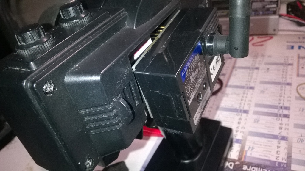

retour sur 30min d essais. bah c'est vraiment bien, c'est agréable de pouvoir faire rouler la mr-03 avec une autre télécommande que la kt-18!
c est transparent point de vue réglage, ca marche comme pour un module AM pour une mr-02 27mhz
apres point de vue fixation du module, c'est un peu plus compliqué, surtout avec la plaque PN:
Module Ko Propo compatible Futaba Wp_20113
j'ai bricolé un petit insert en mousse ferme:
Module Ko Propo compatible Futaba Wp_20114
Module Ko Propo compatible Futaba Wp_20115
Module Ko Propo compatible Futaba Wp_20116
c'est pour le moment du provisoire, j'ai déjà amélioré le système de fixation
