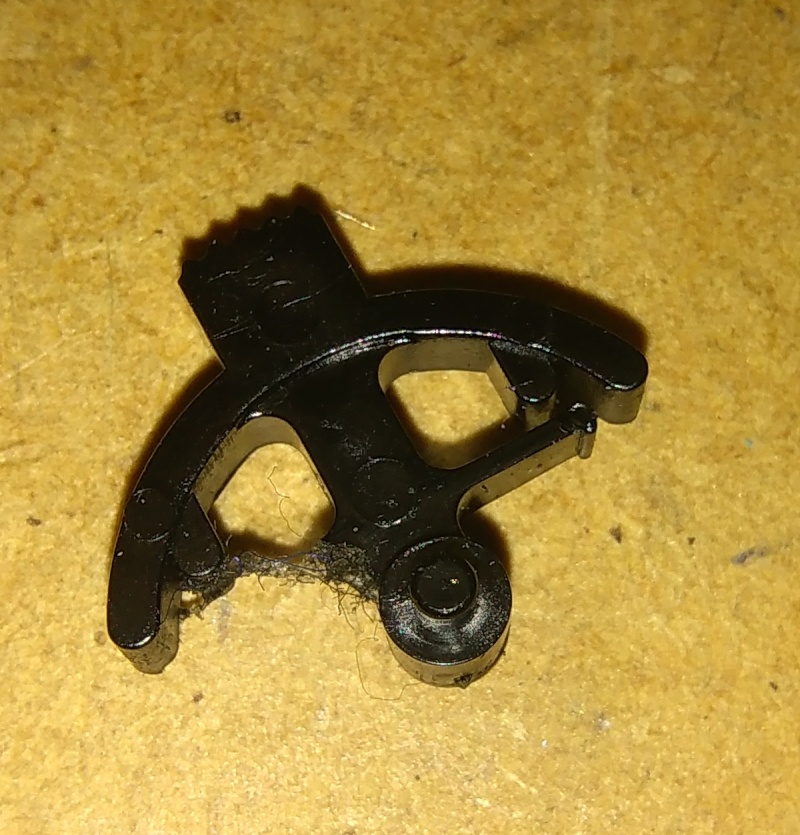

Et dans la foulée une nouvelle réalisation : j'ai cassé un des bouton de mon EX1-UR de chez KO PROPO.
C'est une des trois bouton périphérique au volant ( à droite, à gauche et au dessus du volant ), en fait ce sont des double bouton
Voilà le bouton d'origine cassé:
la réalisation :
le résultat:
Voici le lien pour pouvoir imprimer de quoi le remplacer : http://www.thingiverse.com/thing:1148129
N'oubliez pas de coller sur chaque flanc une petite bande mousse afin d'obtenir un effet ressort pour que le bouton puis revenir en position centrale, et donc passer d'un switch à l'autre.
En suite il faut glisser dans l'alésage un petit bout d'axe de 2 mm.
Fabien
