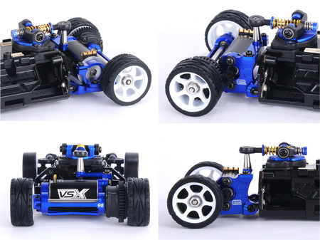

je déterre ce vieu topic,
car je ne comprends pas pourquoi le AR-287 ne conviendrait pas pour un moteur d'origine (brush ou brushless)
http://www.rc-pbm.com.fr/catalog/product_info.php?cPath=39_295_296_302&products_id=9086&osCsid=ofrt5q0v67rouhafhrlki1a7m0
il est bien précisé sur TOUS les sites qui le vendent qu'il est compatible avec tous les moteurs, même sans vis !!!
Et il y a bien cette pièce qui maintient le moteur de part et d'autres... (non??)
est-ce que quelqu'un qui l'a déjà utilisé peut-il confirmer ?
Re: Pod pour ve avec moteur d origine,.....
bonjour thomas ,
je n'ai jamais utilisé ce pod , mais au vu de cette photo :
pour moi on peut mettre n 'importe quel moteur .
Oui, ça m'en a tout l'air !
Mais ça m'a mis le doute puisque :
edit: Ah oui, en effet, il semblerait que cette référence AR-287 et non pas AR-287-94 qui lui ne permettrait pas le montage de moteur d'origine (même si les magasins indiquaient le contraire ^^)
Mais peut-être que cette référence de moteur Atomic a évolué entre temps, et tant mieux !patmon91 a écrit: ce pod est fait que pour les moteurs a visser , il n y a pas de piéces pour soutenir l'autre coté du moteur .
bonsoir thomas ,
effectivement le AR- 287 qui fait le 98-102 ,donc la photo que j 'ai posté ci-dessus on peut mettre tout les moteurs et pour le AR-287-94 qui fait donc 94-98 ne prends que les moteurs a vis , c 'est ce pod la que ma phrase ce rapportait .
