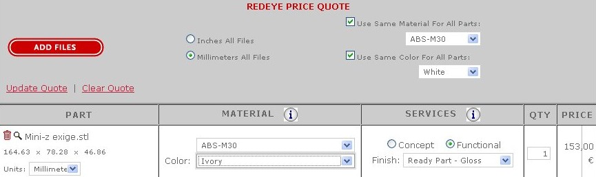

Bah à part le port il n'y a pas d'inconvénients à commander là bas.
Je me suis lancé uniquement parce que Shapeways proposait la carro au tarif proche des autoscales, en fait l'idée me travaillait depuis longtemps mais j'ai du attendre que les prix baissent.
Tous les autres sont encore bien au delà. En France c'est même ENCORE plus cher.
Exemple: Redeye
Carrosseries "La Zcuderia" Redeye
Sans commentaires...
