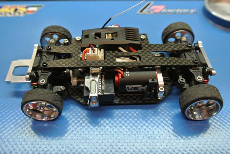

allez, quelques modifs de mon AMZ:
fraisage de la platine supérieure pour passer des vis à tête fraisée
montage du récepteur KO et intégration dans le support d'origine (merci à optic2000 pour l'idée reprise aprés avoir vu les photos de son chassis)
fabrication de supports d'accu alu pour passer un velcro pour le serrage (idée reprise du forum aussi)
jccmz31

Message  jccmz31 le Dim 4 Mai 2014 - 19:50
optic2000 a écrit:JCC , c'est quand que tu nous fait un poids de 10grs bien integré ? ....et qui ne gene
pas le remplacement des batteries  Question
je pense que l'on peut se passer du poids en décalant bien l'esc de l'amz sur le pack d'accu, à voir.....
pour le moment je vais tester cette solution, le pack d'accu sera juste glissé entre le chassis et l'esc et bloquer par un velcro en fond
bon, c'est en cours, il me reste un peu de boulot encore :

Message  jccmz31 le Lun 5 Mai 2014 - 21:13
allez, c'est presque fini
j'ai affiné un peu la platine, usiné 2 petits inserts M2 en alu pour la fixation de l'esc, j'ai rajouté une équerre avec un velcro pour la fixation des accus qui viennent se glisser par le côté.
aprés pesée, j'ai 0,8gr d'écart entre les 2 côtés, donc yessss, pas besoin de plomber côté accu.
il me reste plus qu'à refaire des supports de carro digne de ce nom ou commander les options.
jccmz31

Message  jccmz31 le Mar 6 Mai 2014 - 21:06
merci messieurs.
je voulais refaire les supports de carro en alu mais j'ai tenté un petit renfort entre les 2 supports plastique pour voir et le résultat me parait pas mal, le chassis garde un peu de souplesse et c'est assez solide pour tenir la carro.
donc à tester sur la piste.....
