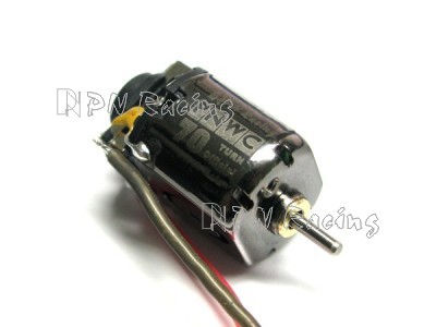

PN Racing:
PN Stock 70T, Réf 110670
REFERENCEMENT DES MOTEURS. 110570-2
Moteur avec un rotor de 70 tours. RPM : 22000
Fets MR02 et MR03 d'origine.
Moteur se montant sur le pod d'origine, moteur avec trous tarodés.
Avis:

Message  Guido54 le Sam 25 Fév 2012 - 11:23
hiro-lao a écrit:...
Par contre, à noter que plus le moteur est puissant et plus il va chauffer, donc dans tous les cas le pod en plastique qui confine le moteur n'est pas optimal...
Ce n'est pas obligatoire. Sur mon AWD, mon xspeed chauffe beaucoup plus que mon ATM Stock R et sur ma 03, mon T2 ne chauffe pas plus que ça. Je pense qu'il y a aussi une question de rapport de transmission (couronne/pignon) adapté. J'avais trouvé ça pour avoir une petite idée...sur base PN mais cela doit être +- applicable pour d'autres marques.
REFERENCEMENT DES MOTEURS. Motor-spec-sheet_400_01
Je viens de trouver ça aussi, avec la taille des pneus arrières pris en compte... Source: "http://www.mini-z-guide.com"
REFERENCEMENT DES MOTEURS. Gear_Ratio
Apparemment, le 1er tableau "PN" prends en compte des pneus en 25mm de diamètre.
Guido54
