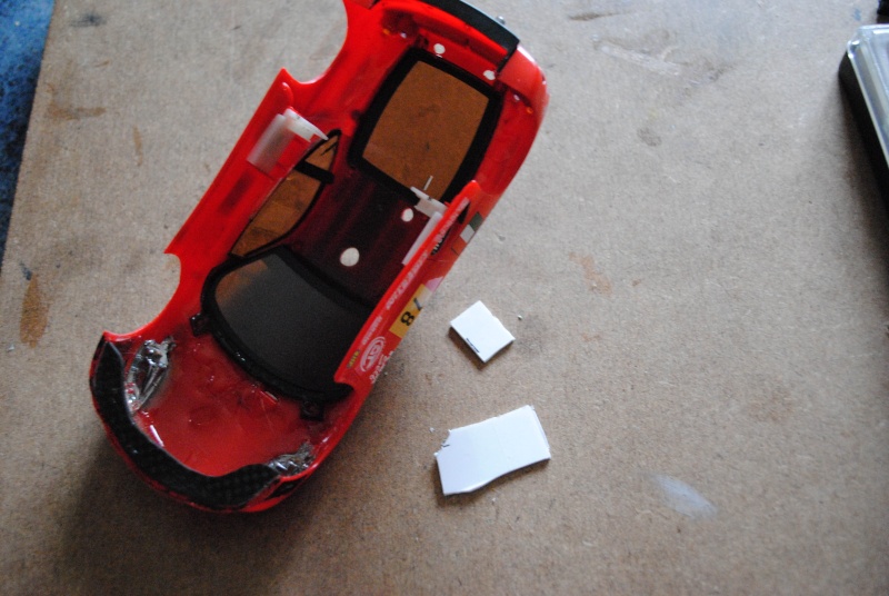

Un petit sujet que certains ont peut être déjà vu sur "le jaune" concernant une petite invention qui permet de mieux tenir les carros et éviter ainsi qu'elles ne se déclipsent.
J'ai pensé à faire ce système en voyant les ergots que possèdent les chassis de MR02, pour les MR03, je ne sais pas si elles ont ces ergots sur leur chassis.
Tout d'abord vous avez besoin de 2 pièces en plastique, un peu épais mais souples.
Ensuite vous tailler les pièces pour faire un évidement, qui permettra à l'ergot de glisser dedans
Voici les 2 pièces taillées et prêtes à être posées
Voici la carro avec une des pièces, collée à la loctite.
Les 2 pièces sont collées, le travail est fini
Autre vue de la carro avec les 2 pièces collées
Vue du chassis installé dans la carro, les 2 pièces entourent bien les petits ergots du chassis et rendent l'ensemble plus difficile à se défaire.
Voilà les gars, y a plus qu'à... couteau string top

bonsoir , bien vu le systéme , bravo a toi , je te précise qu'ils y a les mémes ergot sur le châssis de la MR03 ! lol!
petite question , le plastique que tu utilise ,il provient de quoi ? on peut en trouver ou ? merci d 'avance pour les infos !Wink

Pour le plastique, j'utilise ce qui me tombe sous la main, un morceau de boite, n'importe quel bout de plastoc qui soit un peu souple.Question
Merci pour les infos des chassi 03, du coup je vais rectifier le titre et enlever MR02.scratch

Ce système fonctionne bien et il est également possible de ne percer que des trous pour que les ergots s'y logent (au lieu de faire une fente) Wink
Sinon, on peut coller un bout de carte plastique entre la carro et le support carro afin de créer une surépaisseur qui plaquera mieux la carro au châssis.
