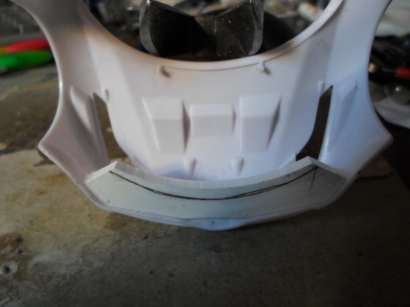

Message  STC. le Sam 8 Juin 2013 - 21:37
Pour eviter de trop alourdir, j'utilise un peu de colle epoxy + lame en ABS ou carbone. pour les faire sur mesure, voici un truc tout bete: photocop de la caro !!!
reste plus qu'a découper et de s'en servir comme patron pour decouper de l'abs ou du carbone !
pointage de la lame a la cyano, un peu d'epoxy et c'est fini.
