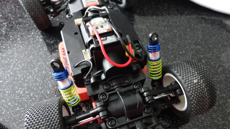

bonjour tout le monde voila j'ai craquer j'me suis offert un buggy place aux photosj'ai craquer mon tout nouveaux buggy Buggy_12j'ai craquer mon tout nouveaux buggy Buggy_13j'ai craquer mon tout nouveaux buggy Buggy_14j'ai craquer mon tout nouveaux buggy Buggy_15 les modif que j'ai apporté ces les suspension en alu jante a l'arriere plus les insert av et ar cardan alu et écrous
un petit covering de l'aileron arriere tres mal fait c'était juste un teste

Message  k1nderman Mer 22 Mai 2013 - 14:38
alor voila ces fait je peut roule tranquillement je me suis rapele que j'avait un diff atomic sur mon awd avec les rondelle de callage j'ai mit des 0,2mm *2 pour l'avant et l'arriere donc 0,4mm
j'ai demonte presque tout l'arriere pour acceder aux diff et j'ai mit les rondelle du cote ou le bras ai enlever j'ai craquer mon tout nouveaux buggy Dsc00914
j'ai craquer mon tout nouveaux buggy Dsc00913
j'ai craquer mon tout nouveaux buggy Dsc00812
j'ai craquer mon tout nouveaux buggy Dsc00912
en esperant avoir aidé un peut Very Happy
