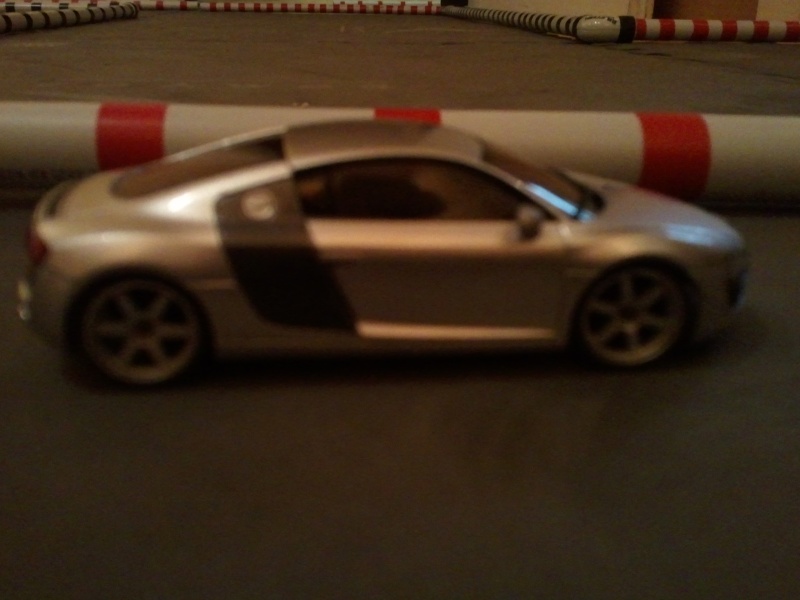

Salut à tous,
Avant que le club de Metz n'ouvre une section MiniZ je n'avais qu'une solution, rouler chez moi ce qui est réalisable avec des voitures de cette échelle.
J'ai donc fabriqué une piste avec des dalles DF900, des tubes en PVC (gaines électrique) mon servi à réaliser les bordures/raccords et enfin pour le coté Racing je me suis servi de scotch isolant d'électricien (il me sert également à protéger un minimum les carrosseries). Je fixe les tubes avec des élastiques.
Actuellement je n'utilises que 22 dalles pour ma Dnano mais pour la MiniZ je fais de plus grands tracés (le reste est dans mon garage)
Piste en dalles df 900 2011-111
Piste en dalles df 900 2011-112
Piste en dalles df 900 2011-113
Piste en dalles df 900 2011-114
L'avantage de la Dnano c'est de pouvoir piloter en prenant l'apéro tranquillement dans son salon, avec malgré tout une surprenante accélération pour une voiture équipée d'un simple moteur Xspeed.
Prix de revient :
- 4 Dalles :15 euros (j'ai eu de la chance d'en trouver quelques une jetées à la déchetterie !!!! un jour où je déposais des déchets. J'ai testé, adopté et racheté immédiatement le complément)
- tube de 2m : 0.90 euros (Une grosse partie c'est également des restes de chantier et là encore j'ai complété)
- Les raccords : 1.00 euro pièce ou 10 euros les 5 (J'en ai utilisé une vingtaine)
- Le scotch : 1.10 euro le rouleau.
Coût total de la piste environ 85 euros. Cela revient bien moins cher qu'une RCP pour une largeur de piste supérieur et donc plus agréable (Largeur RCP = env 30 cm)
Info utile j'ai coupé les tubes en 3 tailles différentes
- 1ères taille la largeur d'une dalle (moins 1cm pour l'intérieur du raccord)
- 2ème taille la largeur de 2 dalles
- 3ème tailles la largeur de 3 dalles
Cela me permet de moduler au maximum les tracés de la piste. J'ai conservé quelques chutes pour faire des chicanes.
