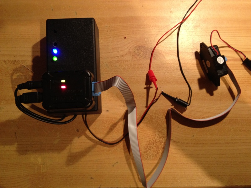

Message  snowboarder38 le Lun 25 Fév 2013 - 2:04
Voici le dessous de l'arche:
Pas plus qu'a fond  Wink
