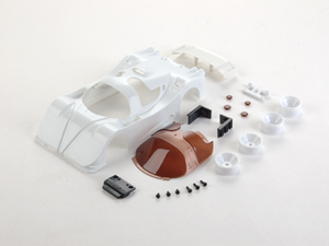

est ce que tu parles de ça ?

Je crois que oui n'y a que ça pour fixer les carro sur les côtés Smile enfin du moins à ma connaissance.

A savoir que la Mosler étant une carrosserie distribué par TRP, elle n'est pas dans les normes de dimensions de autres autoscale, elle est plus large d'où les support exprès

bonsoir optimaforever , non ce n 'est pas les mémes , j'ai testé les support de la mosler pour les mettre sur une MC LAREN F1 GTR et ça ne va pas , pour les supports noirs par contre je sais pas si ils vont sur les carros autoscale ? si les supports noirs vont sur les carros normales ça sera super , sinon je comprends pas pourquoi on en trouve pas en piéces détachées dans les boutiques ? si vous avez des infos on est preneur les amis ! Wink

Hello: en fait si chaque support avant de carrosserie, peut s'acheter à part. En plastique, mais aussi en alu pour certaine carro. J'en ai un en alu pour ma murcielago par exemple.
On peut aussi trouver des kit juste avec les deux pièces pour les coté, et des kit type "carro VDS", la photo plus haut avec les articles de couleur noir.
La carro VDS est une carro lexan
Cherche référence des pattes d'attache latérales des carros AWD204
Et donc les support noir type vds son fait pour cette carro.
Je conseil l'achat du kir VDS, car le support avant est cours, ensuite il faut bricoler un bout de mousse ou de plastique dans lequel tu fais une fente pour ensuite enfoncer le support avant vds pour maintenir la carro.
