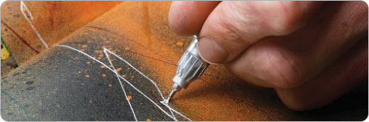

Message  lolo38 le Jeu 14 Fév 2013 - 15:28
la marque qui va bien et WOLOTOW je la prend dans un shop de graf sur grenoble
en plus il y a des stylo peinture qui te permet de faire des détaille
