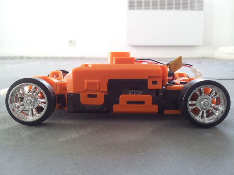

une AWD :
options:
Arrow kit skeleton complet orange (kyosho)
Arrow barre arrière TOE-OUT +0,5 en alu (PN racing)
Arrow barre direction TOE 0,0° en alu (PN racing)
Arrow barre avant LGC +1,0 en alu bleu (??)
Arrow Renfort (par-choc ?) alu avant (atomic)
Arrow 4 fusées 0,75° en alu (PN racing)
Arrow 4 cardans alu (atomic)
Arrow 4 ressorts moyens durs (atomic)
Arrow 4 écrous alu (atomic)
Arrow DIFF AV: Axe rigide en alu (atomic)
Arrow DIFF AR: Diff kyosho collé faute de mieu ...
Arrow pack de roulements haute qualité (atomic) 8 pour les fusées, 2 pour la transmission, 4 pour les différentiels
Arrow Moteur xspeed awd spécial 2.4 ghz (kyosho)

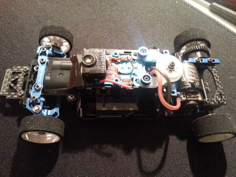

une MR03 en atomic:
les chassies de mikou 20130143
options:
Arrow Capot avant et support de triangle alu w réglable (atomic)
Arrow Barre de direction alu -1 wide (KM racing)
Arrow triangles avant en carbone (atomic)
Arrow 2 fusées alu 0° (atomic)
Arrow Support de ressort avant alu 0mm
Arrow Support avant alu axe inversé (atomic)
Arrow ressort option (atomic)
Arrow fets 8858cz
Arrow Pod support moteur alu 98-106mm (atomic)
Arrow Moteur T2 plus nouvelle génération (atomic)
Arrow Capot de refroidissement de moteur (atomic)
Arrow t suspension
Arrow suppor T en alu

il manque une vis a ton support carro clown
très propre ces châssis Smile

De beaux chassis, très bien optionné, juste une chose : La vis supérieur de ton amorto' à friction est légérement dévissé.

Theopops a écrit:De beaux chassis, très bien optionné, juste une chose : La vis supérieur de ton amorto' à friction est légérement dévissé.
et peut être une rondelle entre la tête de vis et le ressort ! Idea
bonjour ,non je pense pas que ça soit dévissé , sauf erreur de ma part j'ai l'impression que du coté gauche en guise de rondelle ,c 'est une bague qui est a la place des roulements sur les châssis d 'origine , ce qui donne l 'effet de vis mal serrée . mais comme je dis je peux me tromper Wink en tout cas mikou c 'est pas mal tout ça , j'aurais peut être l'occasion de voir ça en vrai bientôt ! Wink

Petite question Mikou (oui, moi aussi je t'embête ahahah) pourquoi sur ta mr03 tu as mis des ressorts au dessus des fusées? Ils ne sont pas utiles d'origine, surtout que ça semble comprimer d'avantage les ressorts centraux.
Par contre tu peux mettre des rondelles à la place des ressorts rose.
Ou alors, c'est pour raidir la suspension, mais pour ça il existe des ressorts de différente dureté. Razz

Vous avez tout les 3 faux cheers en faite je n'avais pas la bonne vis du coup j'ai mis celle là en attendant et en serrant à peine pour pas abîmer le pas de vis et ne pas perdre le ressort pour faire des photos mais maintenant c'est bon. Smile

Ouaip sais bien sa Embarassed Embarassed j'ai pas de rondelles j'appelle sa le système D Very Happy

pas de problémes , dans un premier temps et en attendant mieux , c 'est sur que le systéme D est le meilleurs Wink
par contre ,la vis du plateau supérieur de l 'amortisseur ne doit pas être la bonne , elle ne compresse pas le ressort , par contre fait attention si c 'est toi qui a mis cette vis , de bien mettre une vis filetage fin pour métal , si c'est une vis pour plastic tu vas endommager le taraudage du support d'amortisseur .

ouaip merci du conseil j'ai fait super attention et justement j'ai trouver une vis filetage fin.
