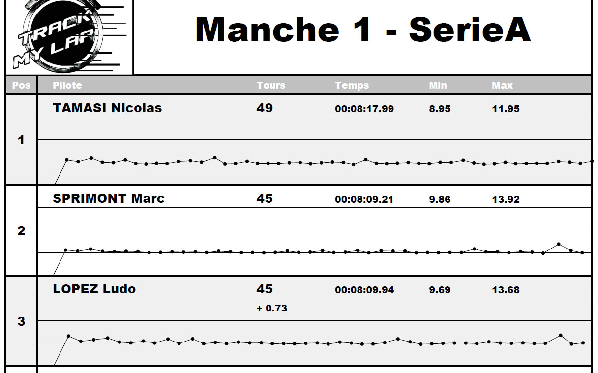

Lors de la course et après avoir éditer tous les résultats, je trouve certains temps de fin de course ''étranges''.
Voici une capture d'une feuille de série pour illustrer mes interrogations :
Pour Marc : temps final 8'09''21 - temps mini 9''86 - temps maxi 13''92
Sans regarder quel temps il a fait au dernier tour, je considère que c'est son temps mini donc 8'09''21 - 9''86 = 7'59''35.
Marc ''au pire'', est passé sous l'arche juste avant que les 8 minutes soient écoulées. Donc là pas de problème sa course s'arrête après les 8 minutes dépassées.
A contrario :
Pour Nicolas : temps final 8'17''99 - temps mini 8''95 - temps maxi 11''95
Sans regarder quel temps il a fait au dernier tour, je considère que c'est son temps maxi donc 8'17''99 - 11''95 = 8'06''04.
Pourquoi a t il été ''autorisé'' à faire un tour de plus alors qu'il avait déjà effectué un passage après les 8 minutes ?
Merci d'avance pour ton retour.

Message  snowboarder38 le Mer 10 Oct 2018 - 22:43
je te confirme il n'y a pas de problèmes.
Il ne faut pas confondre temps de course et instant de passage sous l'arche.
la séquence de démarrage d'un course est comme ceci:
T0 : appui sur le bouton Go
Reset arche (TIMER N°1)
T0 + 1,25 s : son : « 5 »
T0 + 2,50 s : son : « 4 »
T0 + 3,75 s : son : « 3 »
T0 + 5,00 s : son : « on joue »
T0 + 7,50 s à 10,50 s : son « feu » joué aléatoirement pour ne pas anticiper le départ.
Puis après 500 ms lancement du timer de décompte de la course (TIMER N°2 qui fait 8 minutes)
Si l’arche est resetée rapidement, il y a un décalage de 8s à 11s entre l’arche et le décompte du PC.
D’où certains instant de passage supérieur à 8mn sur le chrono de l'arche mais inférieur au 8mn du chronos fin de course.
Il y a l’onglet Pilote qui lui donne le détail des temps …
Donc dans le cas de Marc, le min de 9.86 n’est pas au dernier tour ; c’est plutôt 10.02 pour ce dernier tour.
Donc 8’09"21 – 10"02 = 7’59"19 (c’est d’ailleurs l’avant dernier passage affiché dans TML).
Pour Nicolas : temps final 8’17"99 – 10"41 (le temps de son dernier tour et non pas le temps mini) = 8’07"58 pour son avant dernier passage
Comme il y a environ 8s à 11s de décalage entre les 2 horloges, on peut considérer que :
Marc est passé pour son avant dernier passage à 7’59"19 – 8"00 = 7’51"19 (et comme il a mis 10"02 pour ce tour la course était terminée à la fin de ce tour)
Et que
Nicolas est passé pour son avant dernier passage à 8’07"58 - 8"00 = 7’59"58 donc juste avant la fin de la course (il a pu faire ce dernier tour de 10"41)
Autres exemples:
Ludo : 7’59"67 - 8"00 = 7’51"67 pour son avant dernier passage puis son tour a duré 10"27 d’où un dernier passage à 8’01"94
Fabrice : 8’02"61 - 8"00 = 7’54"61 pour son avant dernier passage puis son tour a duré 10"06 d’où un dernier passage à 8’04"67
CQFD Wink

Message  RCPaper le Ven 12 Oct 2018 - 18:36
Salut Snow,
Merci pour tes explications. top
