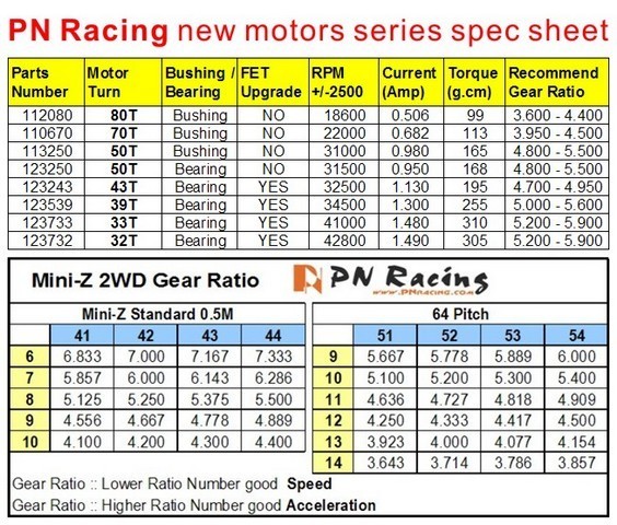

- Pas de moteur option sans changer les FET si non boum la platine. Les platines sport ont deux FET d'origine contre 4 sur les autres. Ne pas se laisser piéger par le tableau PN des ratios:

Je prends note des options recommandées si je pars sur du "MR03 Sport 2". D'ailleurs j'hésite entre 2 modèles:
1 - un N-RM: si j'ai bien compris c'est une largeur de voie restreinte avec un moteur en position arrière
2 - un W-MM: largeur de voie plus importante et moteur plus proche du centre
Est-ce que j'ai raison si je dis que le second chassis sera plus stable et le premier plus joueur (drift)? Si oui je devrais plutôt me diriger vers le W-MM pour faire des chronos non?

bonjour syntiz ,
les options que tu as trouvées sur les suggestions de snow sont bonnes , pour ce qui concerne le T (3éme lien ) je te suggéres de prendre cet article , tu as les 3 duretés et ils sont trés bien ( attention ces tés sont pour un châssis MM ) si tu optes pour un châssis RM il y a une autre référence.
http://www.rc-pbm.com.fr/catalog/product_info.php?cPath=104_289_291&products_id=5332&osCsid=6pm25s7v999ii5e41arknt7um1
pour infos se sont les châssis MM en 98 mm qui sont les plus utilisés surtout en compétition .
