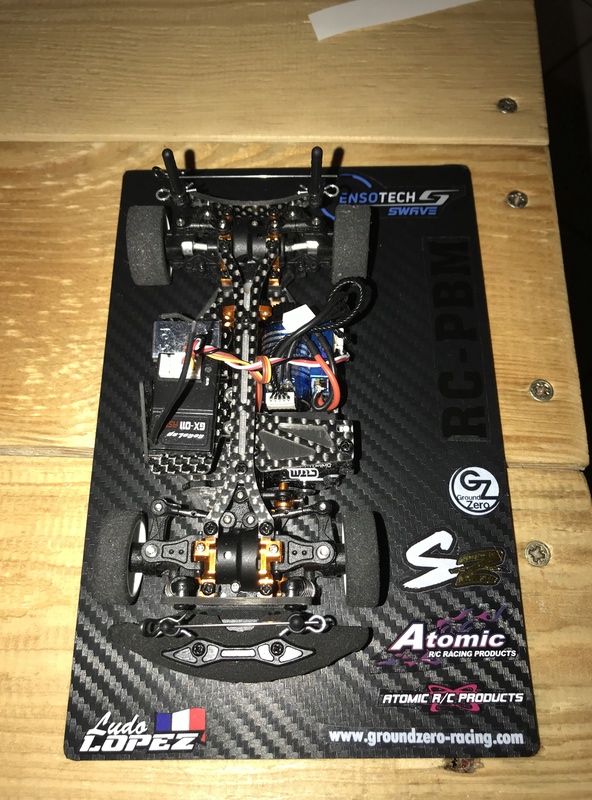

Salut à tous , voilà j’ai été gâté par le père noël ,
Beaucoup de monde on opté pour des gla à mon club mais comme je n’aime pas avoir comme tout le monde j’ai commandé une sz ,
Après avoir comparé les deux châssis dans la main , pas énorme différence , pour moi les deux armes doivent être équivalente , mais avec une préférence esthétique pour le orange
Place aux photos:
Après quelque pack , j’ai trouvé une auto vraiment facile et capable de rivaliser avec les gla ,
Il faut y mettre quelque option indispensable , comme le support monobloc de triangle arr, l’axe de transmission central acier avec noix de cardan delrin , ce qui fiabilise le châssis sinon tout va bien , tout est bien ajusté pas comme sur les ancien modèle atomic . Un vrai régal au montage ainsi qu’au roulage .
Place aux photos:

Merci pour ton retour! Hâte de pouvoir en tester une une de ces jours!! Niveau options, tu pense qu’il faut autre chose? Amorto par exemple??
Re: La sz de ludorage
Pour les amortos , j’ai gardé ceux d’origine avec des ressorts options pour leur dureté et de la graisse kyosho en 30 000 .
Pour les autres options , le support d’accus carbone n’est pas de trop et les noix de cardans au niveau des pignon d’attaque des diff viennent de sortir en métal , c’est une option qui n’est pas négligeable . Par la suite je compte mettre les diff alu kyosho mais le prix pique un peu
Je vous ferai d’autre retour après avoir roulé un peu plus avec
Ludorage- Pilote de course
- Messages : 219
Les option que tu sites, sont incluses dans le kit désormais. J'ai monter le kit d'amortisseur long, moi je préfère, mais c'est une histoire de gout car sortie de boite c'est un avion.
On sent réellement que le cg est plus bas par rapport a une BZ ou BZ17. Avec, maintenant, les options dans le kit, la voiture est tres libre et silencieuse, le train arr est scotcher au sol.
un collègue en asie me dit qu'entre la SZ et la GLA c'est la SZ qui est la plus rapide chez eux. Apres le pilotage est différent entre eux et nous en europe.
Que ce soit la BZ17 ou la SZ, je les kiffes toutes les deux.

Salut , pour les mousse j’utilise du GQ vert soft , 8.5 av et 11 arr en +1 de déport partout

voici ce qu'il faut:
Sz
Chassis avec esc : chassis avec ESC
Servo de direction: Le servo
Parechoc mousse et support carro lexan : pare choc pour carro lexan
Moteur 5500kv :
5000kv ou plus si grande piste
Radio recepteur
carro peinture
chargeur accu 2s
Voila la tu as les indispensables.
Les options moins indispensables :
Les bras avants reglable: La
Bare de pincement 4 dot : ICI
Kit d’amortisseur long: ICI
Support d’axe de triangle inf arriere: ICI
Un jeu de ressort : ICI
Le pinion de 27 alu : ICI
une carro : ici
Bombe de peinture.
Jante avant et AR en +2 pneu marka 15av et v1 en 10 pour l’arriere.
J'ai mis les liens de la marque mais tu as de tres bon shop en france comme RCPBM par exemple.

Oui bien-sur, la SZ, BZ, BZ17 ou Drz accueillent d'office une autoscale.a ce moment la tu ne prend le pare choc mousse pour carro lexan tu en auras pas l'utilité.

Pour les lipo il te faut ce genre la : 300 nombre de lipo, si tu va en club il en faut 5, je trouve que c'est deja bien.
La carro de mini z est fournie avec son support avant que tu installeras sur ta SZ et les support lateraux sont déja sur la SZ, tout est prévu.
Prend bien une carro en 98mm. Selon ta carro le deport des jantes diffères. Il ne faut pas que tes roues dépassent de ta carro car tu va casser des pieces. La radio c'est ok.
Pour le chargeur je te conseille de chercher par exemple sur amazon le imaxB6AC, pas cher tres polyvalent et fait le job. C'est loin d'etre un bon chargeur, mais il fonctionne correctement.
Le cordon de charge c'est celuila. il equilibre que sur 2s. mais il n'y a rien d'autre sur le marche de deja tout pret.cordon.
tu va rouler en club? sur quelle support?
regarde bien les videos et il y a une autre video dans le tuto pour caller le diff car la notice n'est pas forcément bonne sur ce point.
si tu as d'autre question n'hésite pas.

franchement, pour jouer chez toi c'est du gauchi.C'est une voiture de compétition très minutieuse a monter et a régler. Tu peux t'en servir que sur moquette rase ou piste RCP.
La carte de prog n'est pas forcément très utile, si tu est embêter, fais toi une sortie en club en demandant si quelqu'un a la carte, comme çà, tu fais une pierre 2 coups.
Ne serre pas les vis comme un fou, juste en contact ça suffis. prends ton temps, toutes les pièces doivent être libres. Sinon,tu va voir c'est une très bonne voiture, trés pointu, même trop pour certains.
Selon ton revêtement de sol les pneus ne seront pas les mêmes.
Un conseil, monte un assos , c'est fait en quelques clics sur le web maintenant et essaie de trouver du monde, puis une salle. Si tu n'a pas de club au alentour ça va peut être bien marché.Au bureau tu met ta chérie et tes parent et gaz!!!!!
Ps pendant plus d'un an j'ai fait 95klm pour faire de la Z tous les vendredi soir.
Apres il faut trouver du monde pour covoituré ou du blablacar ainsi dessuite.

chassis sz empattement 98mm si je me trompe pas
porsche 94mm 90mm ou 102mm ........va y avoir comme un probleme sauf si tu est pote avec une dremel

il faut la chauffer et l 'étirer pour l'allonger ! mdrrrrrrr je plaisante , plus sérieusement , a la dremel ça va pas le faire , si tu le fais les passages de roues seront trop ouvert , ça fera pas beau du tout et je ne suis pas sur que la carro passe au niveau longueur . Donc la revendre serait le mieux .

Vincentimes m avait dit de prendre un oignon moteur de 27 dents alu. Ce que j ai fait. Maintenant j aimerais savoir quelle couronne mettre? J ai cru voir sur la notice anglaise que le ratio recommande pour un moteur 7000 kv etait de 6.20. Si je met la plus grosse couronne ( soit 41 dents) ca va me faire un ratio de 5.18. Est ce que c est bon ou pas? Est ce que des couronnes plus grosse existe? En alu? Pour avoir un ratio de 6.2 abec mon moteur il me faudrait au moins 47 dent. ...
Besoin d aide svp. Vincentimes tu as mis quoi comme couronne toi avec le pignion de 27 dents . Si le ratio est trop bas ca ne risque pas de faire chauffer le moteur? Ou es ce l inverse. J attend vos reponses . D avance merci.
cedmaxx- Pilote de voiture "pot de yaourt"
- Messages : 40
Date d'inscription : 11/05/2018
Si tu as un rapport "court" ton moteur chauffera moins que s'il est long
Si tu es très court tu "plafonnera" en ligne droite c'est tout.
