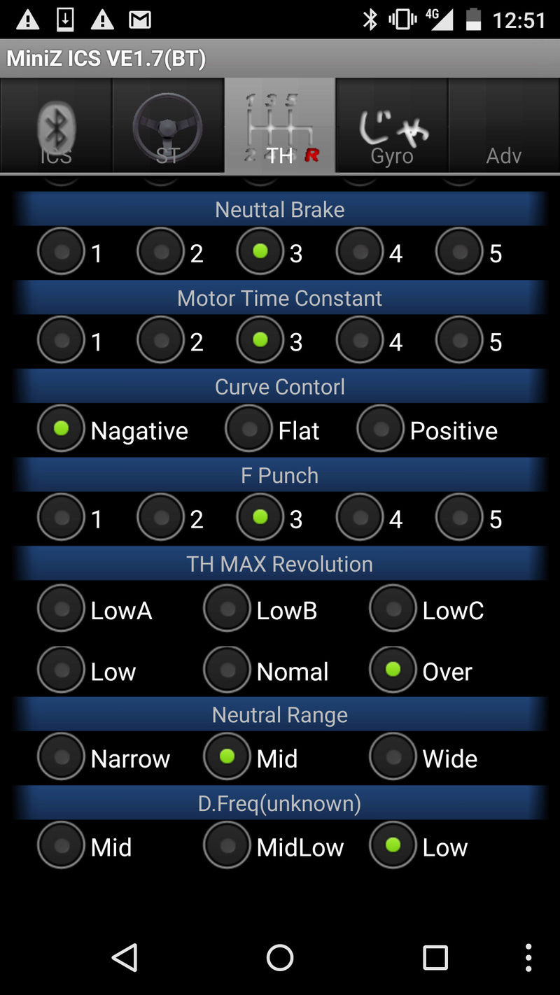

Cela fait déjà pas mal de temps que je m'arrache les cheveux sur un châssis en 3500kv PN Racing, qui ne donne pas grand chose en vitesse par rapport à d'autres châssis identiques. Une difference en ligne droite impressionnante. Rotor vitesse, nouveau moteur, ça n'a pas fait avancer le débat. Crying or Very sad
Je voyais dans une discussion qu'un 3500kv pouvait rouler comme un 70T, mais ici ce n'est pas le cas du tout. Reste les reglages platine.
http://www.minizfrance.com/t9579-debutant-et-ve-incompatible
glegleg a écrit:En vitesse de pointe il n'y avait aucune différence. Après il faut paramétrer correctement la platine sinon cela ne marche pas de base.
N'y a t'il rien d'autre que le TH max révolution qui pourrait améliorer les choses ?
J'ai ceci comme réglage pour l'instant
Réglages platine / tirer le meilleur d'un moteur brushless Screen10

Message  ChrisRenMR79 le Jeu 24 Aoû 2017 - 12:11
Salut pour moi les réglages sont plutôt efficaces je roules en lipo et 5500 kv en ve.Je suis plutot dans la recherche de souplesse pour ma part...Mais jai longtemps roulé nimh et 5500kv.
En 3500 je mettrais:
Motor time constant 5
CURVE flat
F punch 5
th rev over
Si ça saccades a l'accélération revois tes fils alim et moteur en plus gros,si fils et accus ok, diminues le motor time constant.
Une fois que tu as trouvé ton rapport tu vérifies la chauffe moteur au bout de 8 min, et la soit tu raccourcis un peu le rapport, ou alors tu diminues le F punch(les reprises)si circuit a relances...
Si après ça tu as trop perdu de pointe tu rallonges un peu, faut trouver le compromis entre agressivité platine et rapport...
Normalement la tu as le max de performance au niveau platine, après c'est peut etre tes accus qui sont mous...
